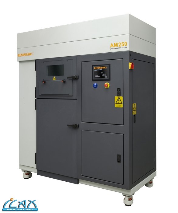

Directed Manufacturing Inc. (DMI) 是一家领先的快速成型制造服务供应商,最近投资引进了雷尼绍AM250激光熔融金属快速成型系统。该系统将补充并增强DMI位于美国德克萨斯州现有工程设施内的设备范围,主要为医疗、工业、航空和国防工业提供生产级金属零件和复杂结构产品。DMI添置该系统的主要目的是为了满足设计工程师减少加工时间和降低成本的需求。
DMI选择雷尼绍AM250的主要优势因素是成型尺寸大,可满足250 x 250 x 360 mm的范围;同时也因为可直接用于生产制造的金属粉末的选材多样。这些都保证了DMI可直接为用户提供高品质的金属原料产品,如铝Al-Si-12、钴铭合金 (ASTM75)、H13模具钢、铬镍铁合金718、铬镍铁合金625、不锈钢316L、不锈钢17-4PH、钛CP、Ti-6Al-4V和Ti-6Al-7Nb。
AM250激光熔融金属快速成型机
Directed Manufacturing Inc首席执行官Alex Fima解释道:“很高兴在原有设备的基础上购进这款机器,来增强我们直接提供金属零件制造服务的能力。经过对市场上的可选设备进行全面调研后,我们选择了以制造精密钛金属原型和零件著称的AM250。”
雷尼绍快速成型系统具有独特的成型系统,采用创新型添加式制造技术。机器的成型舱是一个真空室,内部充有惰性氩气,空气环境受到严格控制。这样就能够使用钛等超高活性材料制造零件,并避免金属粉末与氧气发生反应。同时,还可以在氮气环境中使用非活性材料制造零件。
