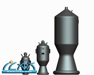

有报道说美国宇航局(NASA)正在使用3D打印制造下一代火箭。有没想过你也可以自己制造火箭引擎?这么复杂的设计需要多少成本?使用 传统科技技术,人力和其他成本相当高。然而,名叫“火箭夜袭(Rocket Moonlighting)”的这位朋友正在尝试3D打印火箭引擎,对15-5不锈钢采用直接金属激光烧结工艺(DMLS)。“实验结果表明,部分成本与金属体积成正比,”“火箭夜袭”说。
Hackaday网站报道:
打印出来的引擎体积很小,但是可以像正式火箭引擎一样添加燃料,并发射到地球轨道。使用的燃料为丙烷,助燃剂为二氧化氮,整个设备由汽车火花塞点燃。当然,这是个昂贵的方案,12磅推动力的发动机成本大约需要四位数。
上图中,第一个燃烧室是10磅力推动力,第二个100磅力,第三个1000磅力。
根据立方体表面展开规律,右端的燃烧室(即,第三个)金属材料约是左端的(即,第一个)10倍,尽管右端燃烧室推动力是左端的100倍。在这个神奇的累加规律里,假设10磅力的燃烧室成本为$1,那么100磅力燃烧室成本仅为$10。这就是说用DMLS打印1000磅力燃烧室成本低于$10,000——与其他制造技术相比,成本大大减少。
