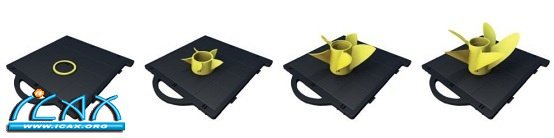

尽管有关3D打印最早的实验可以追溯到20世纪60年代,但是直到20世纪80年代中期才研发出一系列现在被称为3D打印的技术,这批研发先驱包括查尔斯·赫尔(3D Systems公司的创始人)和斯科特·克伦普(Stratasys公司的创始人)。他们的实现原理是叠加式过程,通过层层叠加创造坚固的物品。
随着打印过程的发展,这种生产方式被称为叠加式制造(AM)。因为AM的许多方式来源于喷墨打印技术,所以“3D打印”这一术语(虽然有时会导致误解)已被工业和大众媒体广泛采用,指代AM过程。简单起见,本文使用“3D打印”这个术语来描述从数据传输到3D打印机,然后逐层打印,创建实体物品的过程。(参见图2)。

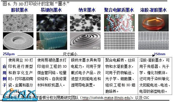

伊利诺大学的刘易斯研究团队创造了一些极微小的定制“墨水”(打印材料)。(参见图6)研究人员展示了许多功能性材料,可用于提高导电能力、打印重量更轻的结构,甚至可自我修复的聚合物。比如,该小组已为高性能电子产品创建了一款活性银“墨水”——可以实现更快速的产品制造(数分钟即可完成混合,而使用粒子“墨水”需要数小时),并且可以小批量打印。这种“墨水”比传统“墨水”的保存期要长,对处理温度的要求也较低,这使得电子产品可以使用低成本材料(如,柔性塑料、纸或织物基底)进行打印。另外,活性银“墨水”还被用于小型电器天线的立体表面,其性能在数量级上优于传统的天线设计。该技术将来可用于植入式或穿戴式天线、传感器和电子设备。
