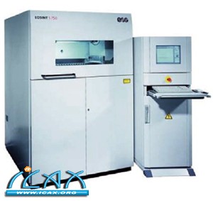

摘要: EOSINT S750是世界上唯一的进行干模物料处理的双激光头烧结系统。通过使用这一直接铸造技术,EOS可以直接从CAD数据在全自动无需辅助工具的条件下,以每小时2500立方厘米的速度,为砂型铸造制作砂心和砂模。任何结构的 ...
EOSINT S750是世界上唯一的进行干模物料处理的双激光头烧结系统。通过使用这一直接铸造技术,EOS可以直接从CAD数据在全自动无需辅助工具的条件下,以每小时2500立方厘米的速度,为砂型铸造制作砂心和砂模。任何结构的砂质模型通过层层堆积可以达到高精度和表面光洁度。最大成型尺寸可以达到720 mm x 380 mm x 380 mm,相对传统技术,EOS可以大量节约制作砂模的时间。
技术参数:
  • 最大成型尺寸:720mmx380mmx380mm
  • 建造速度:32mm/h
  • 层厚:0.2mm
可用材料:
  • 陶瓷砂
  • 石英砂
