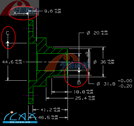

打开部件notes_1.prt,创建基准符号、形位公差与技术要求。

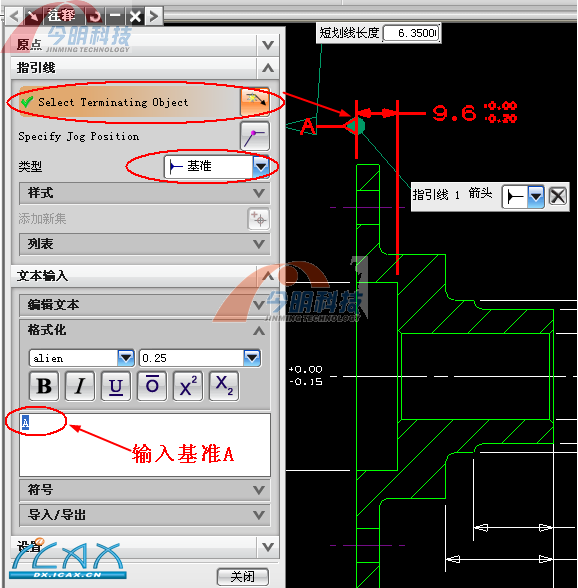

步骤一:在视图中添加基准A、B、C符号。从菜单插入→注释 。
CH9_022
步骤二:以相同的方式创建B、C基准,结果如下图:
CH9_023

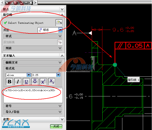

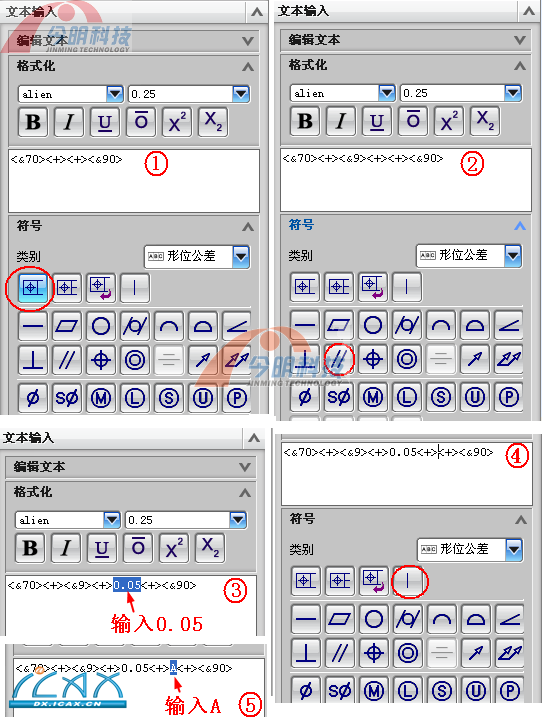

步骤三:再次激活注释 工具,创建与A基准面为参考的形位公差。
CH9_024
步骤四:定位形位公差,结果如下图:
CH9_025
