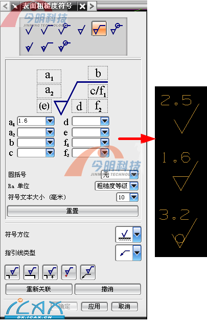

表面粗糙度符号
表面粗糙度符号在UG软件默认设置下是不显示的工具,它只用于公制单位的零件图。可在我的电脑→属性→高级环境变量,设置启动此工具的变量,然后重新启动UG,表面粗糙度符号工具将会打开。如下图:
CH9_035
CH9_036
