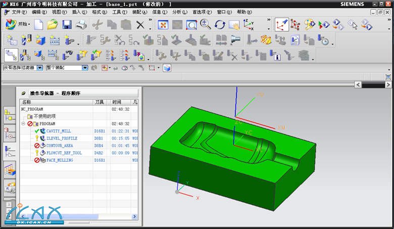

打开附件文件“base_1.prt”,并进入加工模块(由于此模型不是第一次进加工环境,所以没有加工环境选项提示),直接进入到加工主界面如图1-4所示。
图1-4 打开文件进入加工模块

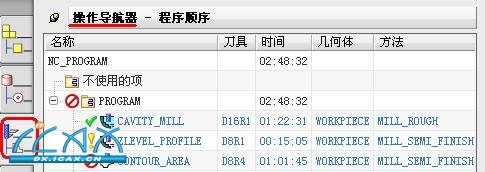

1、操作导航器
位于图形屏幕窗口左边的资源条→ ;操作导航器具有四个用来创建和管理 NC 程序的分级视图。每个视图都根据以下视图主题来组织相同的操作集合:程序内的操作顺序、使用的刀具、加工的几何体或使用的加工方法。
图1-5操作航行器
当用鼠标左键单击操作导航器窗口标题样的图钉 后,操作导航器窗口将会锚定在图形屏幕窗口的左边,此时移动鼠标进行其他命令操作,而操作导航器窗口也会消失。当操作导航器被锚定后,图钉将改变为 ,此时单击图标 ,并将鼠标移到操作导航器窗口的外部,则操作导航器窗口将消失。当用鼠标左键双击资源条中操作导航器图标 时,操作导航器窗口将会脱离资源条并浮动在图形屏幕窗口中,移动鼠标到标题栏并按住鼠标左键不放,可以将操作导航器窗口随意拖放到合适的位置。在浮动状态下,用鼠标左键单击操作导航器窗口标题栏的关闭图标 时,操作导航器窗口将被收回到资源条中。

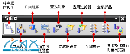

2、导航器工具条
图1-6导航器
①   程序顺序视图:根据在机床上执行的顺序组织操作。每个程序组代表一个独立的输出至后处理器或 CLSF 的程序文件。
②   刀具视图:根据使用的切削刀具组织操作,并显示所有从刀具库调用的或在当前设置中创建的刀具。
③   几何视图:根据加工几何体和 MCS 方位组织操作。
④   加工方法视图:根据共享相同参数值的公共加工应用(例如粗加工、半精加工和精加工)组织操作。
在视图中选择一个操作,然后更改视图时,组将被扩展以便在每个视图中显示选定的操作;可以通过相关性面板来查看操作在全部四种视图中的位置;也可以通过单击导航器工具条上的合适按钮,从操作导航器的一种视图切换到另一种视图。
