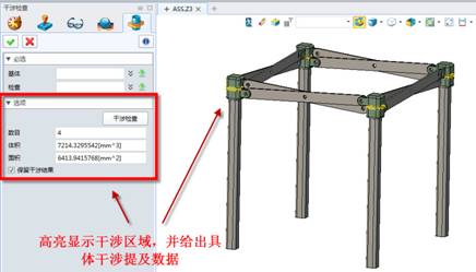

4. 如果在设计过程中,部件之间发生了零件干涉,在中望3D中可以通过干涉检查功能,快速检查出哪些地方有干涉,以及干涉的具体体积大小,为修改设计方案提供数据依据。
