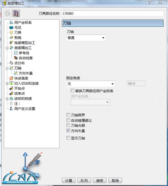

1)、在任意加工策略对话表格,打开“刀轴”选项,见下图:
2)、点击“方向矢量”打开此选项开关,并进入“方向矢量”对话框菜单,见下图:
在上图设置“固定方向”,方位角=90度(类似于C轴),仰角=0度(类似于B轴)。

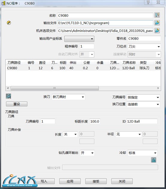

3)、计算NC程序
4)、输出NC程序,注意输出坐标系类似于正常情况下的3+2轴设定,坐标系选择世界坐标系或用户自定义的输出坐标系。见下图:

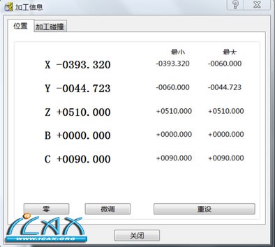

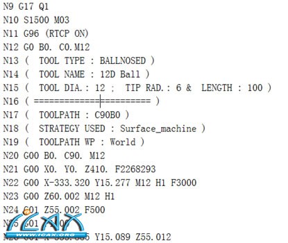

打开NC代码,可以看到C轴角度90度已经正确输出了(如下图所示):

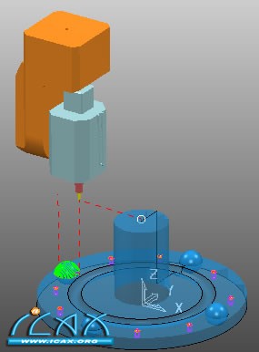

5、在PowerMILL加载已经定制好的带矢量定位功能的仿真机床,仿真刚才的刀具路径:可以看到C轴90度,B轴为0,正确仿真并避免机床主轴和工件的干涉。
