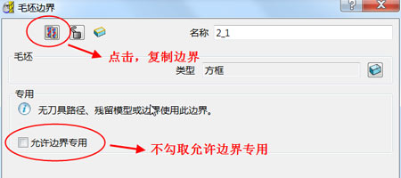

按缺省,PowerMILL 中全部类型的边界产生时都是专用边界,但专用边界不适合于指定给在策略产生后需要删除某些边界段,或是进行几何编辑的策略。在这种情况下,我们需要使产生的边界为非专用边界。为此有两种方法:
方法1. 当需要删除某些边界段或是对它进行几何形状编辑时,可复制这条边界,然后关闭(不勾取)允许边界专用选项。

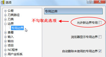

方法2:从 PowerMILL 主下拉菜单选取工具 – 选项 – 边界 – 专用边界,然后不勾取允许新边界为专用边界选项。
于是,此后 PowerMILL 产生边界时,全部产生的边界均为普通边界,而不再是专用边界。
