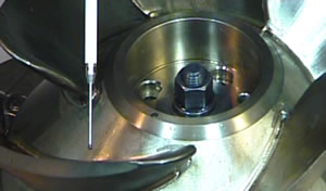

在制造过程中,零件在数控机床和企业计量中心CMM之间反复周转。为避免周转过程及零件返回数控机床找正定位,以及出现应力变形、CMM检测错误等可能存在的风险,采用在机检测技术(Delcam OMV)可有效地避免在数控加工过程中存在的风险及无价值成本的产生。为此,我们可以提出以下问题:
● 搬运工件到三坐标测量机的成本?超大型工件如何搬运?
● 成本多少?
● 复杂形状零件如何装夹?
● 如何知道机床正在加工废品?
● 返修零件装夹的时间成本?
● 机床停滞时间成本是多少?
● 抽检中发现问题,其他工件质量是可靠的吗?
● 增加抽检密度要增加多少时间成本与人力成本?
● 整条加工工序各环节的产品质量如何保证?零件待检的时候,机床停滞造成多少成本浪费?

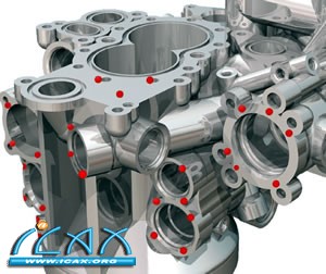

针对在机质量控制技术而言,不仅仅需要机床有测头,并且需要具备针对检测数据的分析能力,那么机床拥有测头,是否符合在机检测标准呢?回答是否定的。在机检测要具备:依托设计的CAD模型,进行不脱离制造理论模型的检测数据比对,同时要具备模型制造质量分析,并能将中间检测结果存储到企业管理信息系统中的在线数据采集功能,拥有完善的数据检测报告,让数控加工过程数据具备可追溯性,OMV是解决数控加工过程质量控制的重要工具,弥补传统数控制造工艺的质量控制盲点、缺环。在机检测数据针对批量零件具备输出SPC数据的能力,能有效地在零件量产的过程中提供详细的质量控制数据。
在机检测技术是基于数控系统完成的,由PowerlNSPECT编写数控机床能够执行的检测程序,并进行碰撞干涉检查。对数控机床而言,其主要功能用于处理数控加工质量,要求不能对系统做改造,采用数控机床本身的代码来实现在机检测,并输出检测结果,同时可以支持五轴机床。

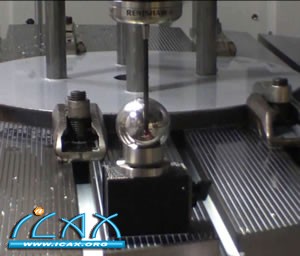

三、数控机床工艺精度检测(NC Checker)
作为数控加工工艺技术人员,在编写和安排数控工艺前,对于数控机床的工艺精度,是否适合加工当前工件,大多数时候我们的工艺技术人员并不具备这样的数据,而这些数据是高精密加工所必须知道的。对于该功能这里不做展开论述,仅仅做简要介绍,以供数控工艺技术人员参考。对上例中自适应加工方案中,数控床精度检测采用 PowerlNSPECT NC Checker,能够提供快速、简便的机床及探测系统精度检测方法,可快速检测和报告机床和其探测系统的运行状态,用来在加工开始前确认机床和其探测系统精度,以及生产过程中检测因加工运作如磨损或温度变化而造成的任何机床精度改变,为您加工出高质量、高精度零件提供保障和信心。软件适用于范围广泛的常用机床的在机检测。
