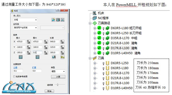

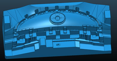

   样板工件: 前格栅后模(注塑模具)
   特点:工件梯度很大,滑块槽和斜顶槽位多
   加工规划:工件梯度很大,开粗刀具要短、长结合提高加工效率

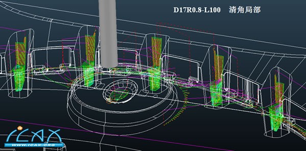

             滑块槽和斜顶槽位多,且槽的大小形状不统一,要用到多刀清角
   难点:刀具要短、长结合对CAM软件自动碰撞计算和刀路碰撞检查要求很高
多刀清角对CAM软件的二次开粗的安全性和计算能力要求很高

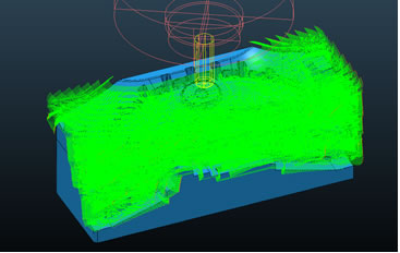

智能细节一、PowerMILL自动碰撞计算
工件高度为395,开粗短刀设置为长度180,这就涉及刀柄和机头的碰撞问题,PowerMILL可以轻松解决。
方法为:先把刀柄、夹持和主轴头在刀具面板设定好(有刀具数据库的可以直接调用),再把加工策略面板中的“自动碰撞检查”复选框选中,间隙数值大于开粗余量即可,这样在计算中PowerMILL就会智能计算并保持刀柄与工件不发生碰撞。

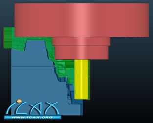

D63R5-L180 短刀开粗结果如下图:
ISO视图可以看出: 短刀深加工在PowerMILL中发挥得淋漓尽致
侧视图可以看出: 夹持任何一个部位检查距离小于“自动碰撞检查”数值,刀路将不会计算出来

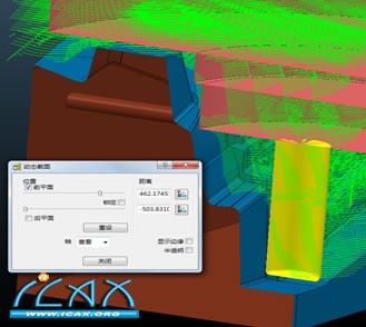

从PowerMILL的动态截面剖视图我们可以更加清楚看到这个“自动碰撞检查”的安全性和准确性。

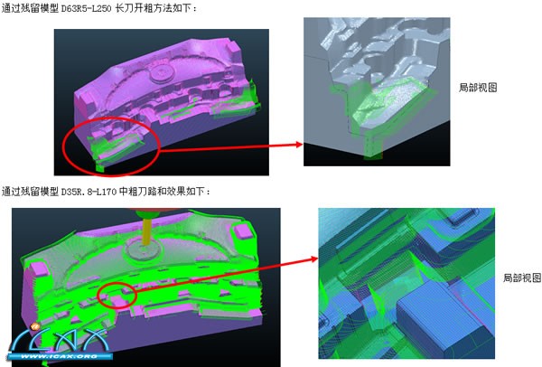

智能细节二、PowerMILL残留加工

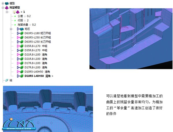

残留加工实际就是自动、智能的识别前面刀具切削后的状态并根据这个状态进行后续刀路计算。粗加工策略中PowerMILL残留加工提供两种方式,分别为为“刀具路径”和“残留模型”。“刀具路径”实际上就是参考某一个刀具路径进行计算,但这种方法局限于三轴加工且只能参考其中一条刀路计算,我不在这里讨论。
残留模型是PowerMILL特有的一个加工过程体,它能够动态的记录加工过程的毛坯信息,简言之就是一个完全支持多轴加工的动态毛坯。残留模型好处可以举个简单的例子来形容:一个苹果(毛坯)→妈妈咬掉一块(开粗)→被咬缺的苹果(残留模型)→女儿再咬掉一块(清角)→被咬缺两块的苹果(残留模型)。在过程中女儿不可能再去咬妈妈已经吃掉的地方,达到口口见量。残留模型的原理和吃苹果原理一样,可以使加工尽量达到刀刀见料。在PowerMILL 2012版本中残留模型完全贯穿所有的粗加工和精加工策略,给高速精加工切削技术带来了另一个全新的制造气息。

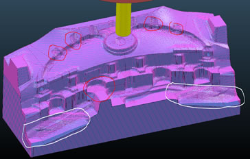

接上面例子,D63R5-L180 短刀开粗结果在残留模型中表现如下图:
可以清楚地看到粉红色模型为PowerMILL 的残留模型,我们可以看出D63R5-L180 短刀开粗结果,标记白色区域余量非常大,但由于为开放区域必须继续用D63R5长刀进行清除,标记红色区域为封闭小区域,必须用更小的刀进行清除。

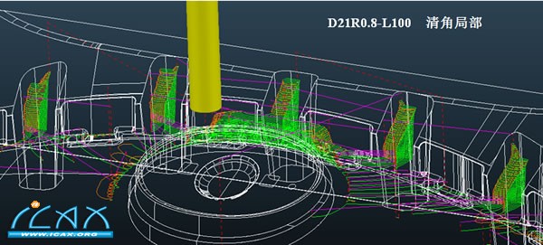

通过残留模型清角刀路最后效果如下:

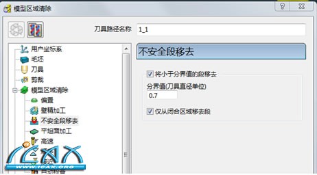

智能细节三、PowerMILL不安全段移除
不安全段移除是为了避免加工过程中区域太窄造成不安全事故发生,此类事故一般表现为轻者“伤刀动模”、重者“机毁模亡”,这类“烧刀”和“撞刀”事故后果是非常严重的。面对结构复杂的模型,如果没有智能化的CAM计算方式,编程人员往往要花大量的心血来清除刀具不安全加工范围。而PowerMILL可以自动准确地过滤掉当前刀具的“盲区”,安全进行切削。

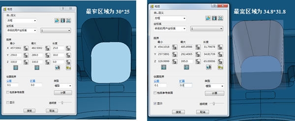

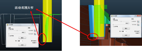

接上例模型中斜顶槽加工,最中间一个斜顶槽位:测量结果如下:
一般初级工程师会认为只要用小于直径25的刀即可,比如我们选一把D21R0.8的牛鼻刀来加工,结果如下:
刀具活动范围太窄,这种情况加工过程一般表现为刀粒损耗很快,容易烧刀。
PowerMILL的解决方法如下:
在策略面板中选择“将小于分界值的段移去”即可。分界值为刀具直径百分比,一般开粗为0.6以上就好了,如果是上刀粒的牛鼻刀中间盲区比较大的话可以多给一些,个人经验认为0.8就好了。也就是说最短刀具路径不能少于0.8刀具直径。
计算结果为:
可以看出在小于刀具直径0.7的活动范围区域已经被过滤掉,也就是说在长和宽均小于21+21*0.7=35.7的区域将不会加工,而要把这个槽开粗做好我们要用多大的刀呢?方法为:槽最窄区域的最长边长/(1+分界值) > 刀具直径  就可以了,本例中最窄区域为30*25,假如我们的分界值为0.7安全开槽的刀具直径为:30/(1+0.7)=17.647  所以我们可以用直径17mm以下的刀安全的开粗出来。
本人在PowerMILL残留模型加工中结合不安全段移除和自动碰撞计算做出的最终刀路如下图:
