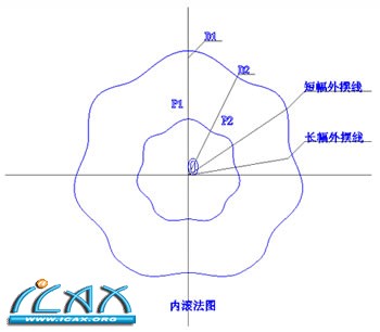

摆线梅花凸轮成形理论原理,是绘制轮廓曲线的依据,设计摆线类梅花凸轮的方法有内滚法和外滚法。内滚法如图1所示以基圆半圆OD1的圆作为滚动圆长轴。OD2的圆作为滚动圆短轴,确定了摆线类梅花凸轮基圆为设计的基点.以O点对360°范围进行动升程数据辐射,来求得曲线轮廓数据。在梅花凸轮运行传递中摆线轮是与滚动圆同步滚动的任何一点均可形成一条完整的轨迹轮廓曲线。这种形成摆线的方法就称为内滚法。摆线凸轮是以短幅摆线DOD1作为理论轮廓的。而固定针轮以DO点作为理论齿形,但是实际上不可能做成一点,必须做成以r半径的圆柱形。因此,以摆线凸轮的理论轮廓上的个点为圆心以O、OD为半径作圆,这些圆的内包絡线辐射,就是摆线凸轮的实际轮廓线。

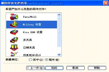

1  图形轨迹的设计

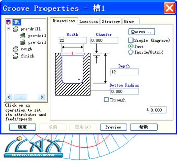

2 设定工件坯料尺寸

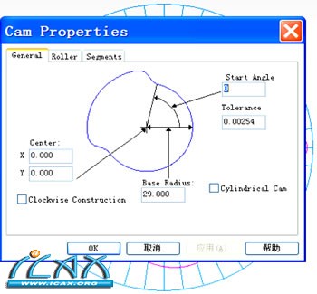

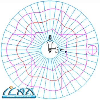

3 绘制摆线梅花凸轮方法;添加梅花凸轮基圆半径参数

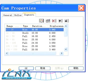

4 绘制摆线梅花凸轮方法;添加梅花凸轮动程参数。动升程、降程、停止数字符
5 绘制摆线梅花凸轮方法;生成曲线轮廓图形

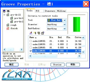

6 选择刀具的加工属性
7 选择刀具库中的刀具列表

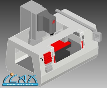

8 选择最适合的立式加工中心设备

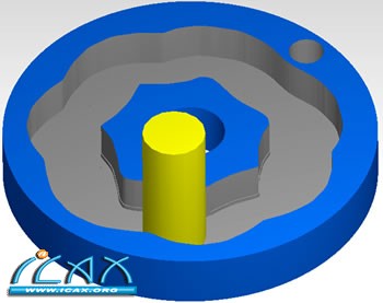

9 绘制摆线梅花凸轮方法后;仿真加工曲线轮廓图形

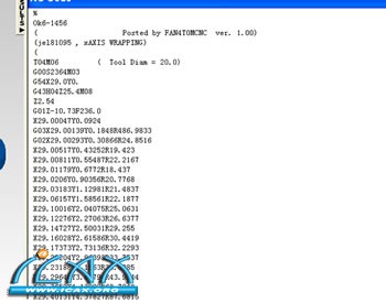

10 经过仿真加工后自动生成的加工程序及NC代码

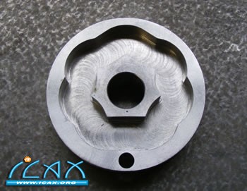

12 完成整个工艺流程后的零件图像如下:
