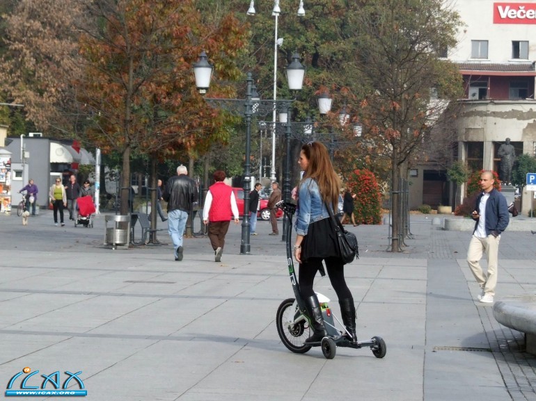

一眼看上去,你可能会觉得S3tr是款廉价版的赛格威。它在造型和使用上与赛格威有类似之处。不同的是,它有三个轮子,同时是可折叠的,更容易进入公共交通工具,或是放在办公桌下面。
与赛格威相比还有一个区别是,它的行驶不是由前倾或后倾控制的,而是由拇指控制器。不过转向还是可以通过倾斜身体来控制的,也可以在“固定模式”下转动控制杆。

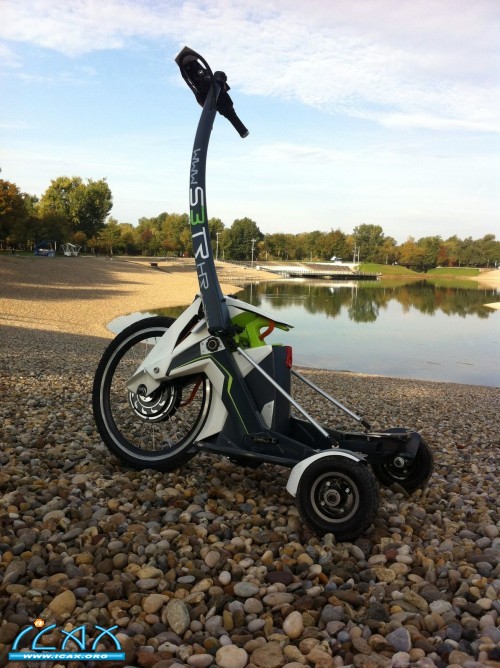

轮毂电机被放在前轮的位置,后轮负责转向。这种做法带来的损失是:尽管S3tr的转弯半径很小,但还是比不上赛格威的原地转向。
目前S3tr还处在原型产品的阶段,现在的版本使用了标准的电动自行车装备,充满电可拥有15km的续航里程,如果从铅酸电池升级到磷酸锂铁电池的话应该能提高一倍。制造商希望最终的设计能在8个月内完成。价格还没有确定。
