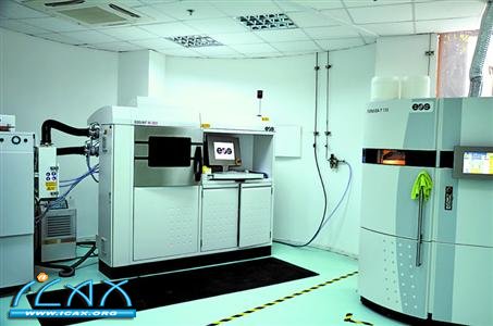

在公司的生产车间内,几台高约3米的机器正悄无声息的运转着。公司总经理张国良指着旁边长约50厘米的建筑模型告诉笔者,这个通过3D打印机打印出的模型,用传统的模具或机械加工的方式,根本无法想象将这样一件设计精细的建筑模型呈现出来,而3D打印机做到了。

设备上,公司进口世界最先进的德国EOS激光烧结设备与材料,目前拥有中国唯一一套最大的塑料材料激光烧结设备(EOSINT P760)。在技术方面,公司团队具有8年三维打印行业经验与5年激光烧结三维打印服务经验,在设计优化、数据处理、生产制造以及后处理等各个环节都具备过硬的技术实力。
