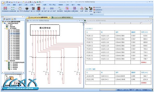

数据式设计理念
长期使用传统CAD的辛工和他们的工程师们常为同一器件的联动关系和报表统计头疼,公司和客户都要求有短的生产周期,但传统的CAD是靠人工劳动完成器件的关联标注,以及手动进行报表清单统计,费时费力而且易出错。而接触到elecworks后,这些问题都变成电脑的自动生成,可以有更多的时间来优化他们的设计了,以前工程师们最头疼的设计后期工作,如统计制作接线报表,再也不用靠加班加点的人工劳动,多种类型报表的一键生成解决他们最后的顾虑。五个强大的数据库,更让他们得心应手,使得设计不再是画图而变成是简单的拖拽,强大的宏功能,各类数据库的调用就能完成整个项目的设计了。与SOLIDWORKS之间的无缝集成,也让机械和电气从此不分家。

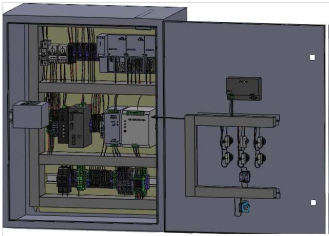

 3D自动布线,让预布线工作成为过去
在原理图设计时,elecworks让设计不再是简单的画图,效率提高了一倍。那么elecworks for SolidWorks模块让传统预布线的效率提高了最少三分之二,以前原理图结束后,就需要有一个工程师去现场组装一个柜子,最后把组装出来的线束拆下制作成线束图原理图,这样太费时费力了,更担心的是图纸改动,前面的工作又得重做,而elecworks for SolidWorks 3D Routing 模块刚好就可以解决这些问题,一切只要在电脑中完成,图纸有改动只需要重新自动布线就行,这样不仅解决了他们的线束问题,软件的预布线还帮助解决了由于设计导致的布局不合理,通过预布线,可以规范现场接线的标准化,保证所有柜子的接线及走向都是一致的,这样后期售后一大部分问题在电脑前就可以远程解决了。这意外的收获让辛工和她的同事们非常感兴趣。
