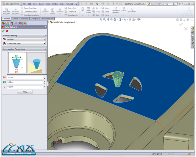

浇口精灵
Moldex3D浇口精灵支持九种常用的浇口类型,包含针点浇口、直接进浇口、侧边进浇口、扇形浇口等。用户只需在模型上点选想要建立浇口的位置,即可透过浇口精灵快速选择不同的浇口类型,以及设定相关的尺寸与属性信息。eDesignSYNC智能型参数化设计接口协助用户依照个别需求,简易迅速建立适合的浇口类型。

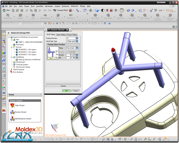

流道精灵
Moldex3D流道精灵自动化流道系统的设计流程,可根据浇口位置自动建立对应的流道系统。当用户在模型上指定一个或多个浇口位置与尺寸后,流道精灵将会直接计算适合的流道尺寸、形状以及分流道布置。同时,也提供进阶选项让用户可详细设定流道、进浇口及冷料井。透过eDesignSYNC流道精灵的专业支持,使用者可更有效率设计从简单到复杂不同层次的流道系统。
