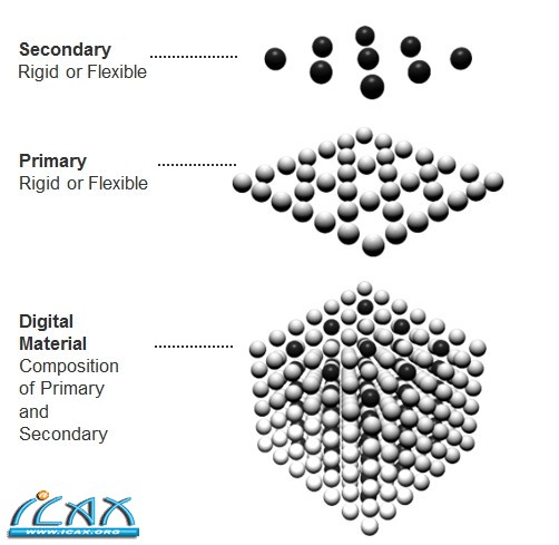

Objet:在Objet Connex 系统能打印的107种材料(是单一3D打印机所能制造之最)中,有90种是在制造过程中混合而成的数字材料。
(Objet数字材料由柔性和刚性材料在3D打印过程共同沉积而成)

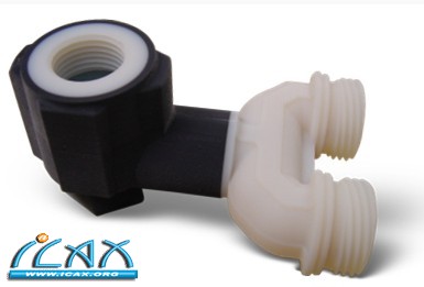

由3D打印机制造出的混合材料拥有令人惊讶的多重属性。它还能使制造出的部件拥有物体不同部分所需的不同材料属性,使制造行业无可匹敌。
这种能力除3D打印技术之外无处可寻,所以我们要认识到,有些事情唯独3D打印机才能做。我们必须知道,匹配传统制成部件的属性是没有太大发展空间的。所以不要把3D打印技术看成是替代品。我们要把这项技术作为可以带来传统问题独特解决方案的一种选择。
