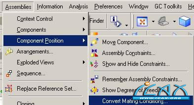

1)Convert mating conditions
AssembliesComponent PositionConvert Mating Conditions
你可以使用Convert Mating Conditions 功能把原来的 mating conditions转换到新的assembly constraints.。

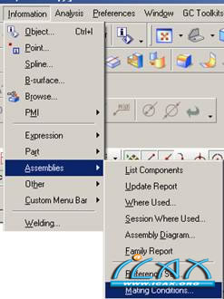

2)查询mating conditions信息
如果你的装配中还有一些mating conditions信息,在NX75版本中还可以通过选择 InformationAssembliesMating Conditions 来查询到有关信息

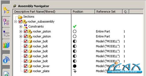

3)在装配导航器上查询零件定位信息
在装配导航中,我们可以快速的查看那些零件已经被完全定位了,哪些没有,哪些零件是被固定约束固定住了, 黑色的表示 assembly constraints,淡蓝色的图标表示传统的 mating conditions。
 常见的有
 完全约束
 部分约束
  约束冲突
 Fixed 表示去掉零件的所有自由度,固定住
 没有约束

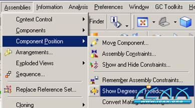

4)显示自由度箭头
选择Show Degrees of Freedom 命令,我们可以在图形窗口中临时显示选定零件残留的自由度。
AssembliesComponent PositionShow Degrees of Freedom
