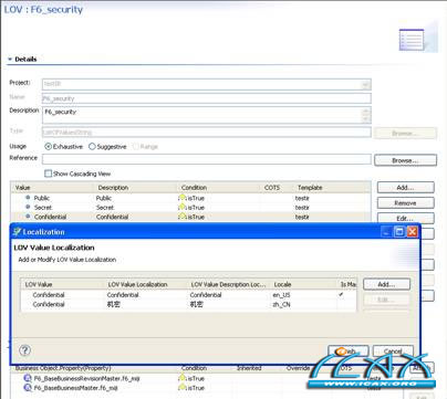

问题:
客户在master form中定义了密级属性,如何用它来控制Item的访问权限?
解决方法:
如果您要使用master form属性来控制Item的访问权限,建议您使用值列表与本地化结合,以防止用户手工输入可能带来的问题。

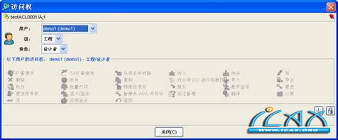

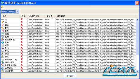

在Teamcenter访问管理器中,请设置以下ACL:
条件: Has Form Attribute
值: form-storage-class:attribute=value
这个ACL将实现以下的访问控制:
