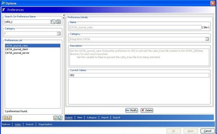

对于TCIC8.2.1及其后版本,如果您想获取debug信息,请设置以下站点首选项:
CATIA_journal_catia=YES
CATIA_journal_server=YES
CATIA_journal_client=YES
之后,TCIC的跟踪信息将记录在以下文件中:
  服务器及客户端的%temp%目录中:
tcserver.exe<number>.syslog
       tcic_server_<TC_User>_<number>_*.xml
       tcic_server_<TC_User>_<number>_*.syslog
       tcic_client_<TC_User>_<number>.syslog
  客户端WORK_DIR/tmp目录中:
       Catia_trace_*
