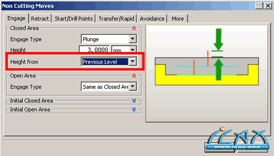

Non Cutting moves 非切削运动进刀高度
在Cavity Mill, Planar Milling, Face Milling 和 ZLevel 加工方法中,在non cutting moves非切削运动中,增加了一个新的进刀高度控制选项 “Height from”这个选项可以为在封闭区域进刀提供三种高度控制方法,非别是:当前加工层、前一个加工层、平面具体可以参考下图:
Current Level
Previous Level                                                     plane
OperationNon Cutting MovesEngage tabClosed Area groupHeight from
