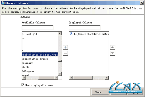

问题:
在Teamcenter8中,能否把客户化的Item Revision (BOM-Line) master form 属性显示在结构管理器的栏中?我们试过首选项PSE_add_props_of_rev_form_types,但是没有起作用。
解决方法:
首选项"PSE_add_props_of_rev_form_types"只对Teamcenter 2007起作用。如果是对Teamcenter 8,请使用Global Constant: BOMLineRevConfiguredProperties:

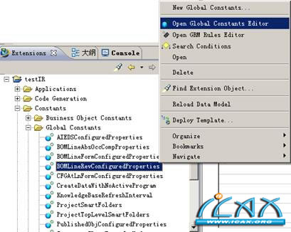

1.在BMIDE扩展视图,右键单击Global Constants BOMLineRevConfiguredProperties -> Open Global Constants Editor.

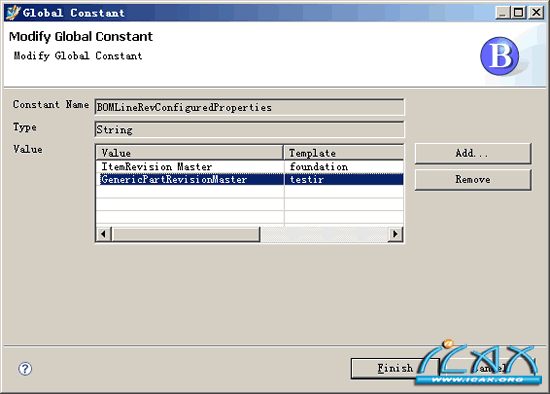

2.在Global Constants页面,选择BOMLineRevConfiguredProperties,编辑。
3.在Value中加入客户化Item Revision Master,本例中使用GenericPartRevisionMaster,点击Finish。

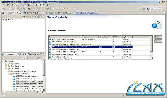

4.保存数据模型并发布模板。
5.登录到TC中,在结构编辑器中添加栏,应该可以在Available Columns中看到客户化属性了。
