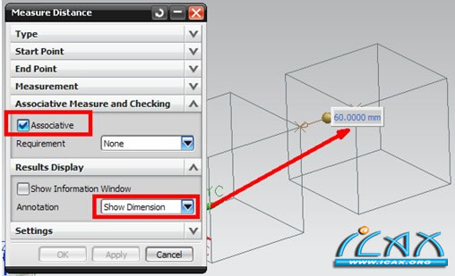

关联测量距离
我们使用Measure Distance (analysismeasure distance) 命令,可以测量两个物体之间的距离,或者曲线长度,半径,圆柱面等几何尺寸信息。
 现在我们也可以创建一个关联测量,并把测量结果显示在屏幕上,如下图:
注意我们的测量结果 (60mm)已经显示在屏幕上,并且这个结果会跟模型的更新自动进行更新,比如两个方块之间的距离变为70,那么我们的测量结果也会自动更新为70mm。
