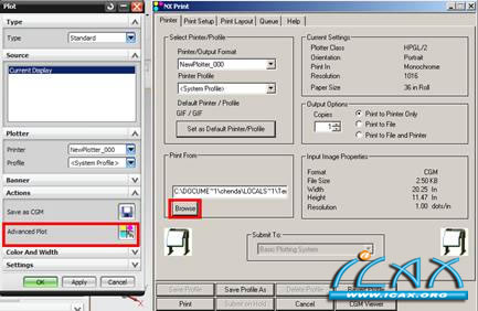

NX 可以直接打印CGM文件
2011-4-29 00:00| 查看: 43016| 评论: 0|来自: Siemens PLM Software
摘要: NX 可以直接打印CGM文件选择File -Plot - Actions -Advanced Plot -Printer 表-选择 Browse 按钮。之后选择需要打印的CGM,就可以直接输出到绘图仪打印了。
NX 可以直接打印CGM文件
