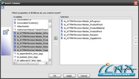

在TC中,如何将Item Revision (BOM-Line) master form中的属性显示在PSE中?
解决方法:
可以通过以下步骤实现:

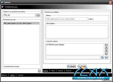

1.新建多值的首选项"PSE_add_props_of_rev_form_types"。
2.首选项的值设为所需的Item Revision Master form的名字,例如"ATTRM Revision Master"
3.现在ATTRM Revision Master Form的所有的属性都可以添加到PSE栏中了。
