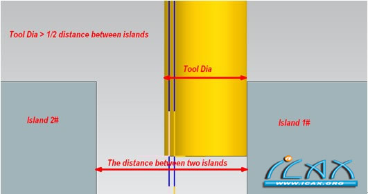

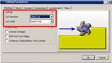

你会发现,在NX75版本的 z-level profile中,有些情况下Cut Order “depth first”没有正常工作,如下面的例子:
在NX75中,增加了一个环境变量UGII_CAM_ZLEVEL_FORCE_DEPTH_FIRST_ORDER=1
设置这个变量后,NX会严格执行指定的depth first切削顺序。
