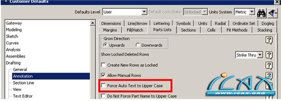

如果你发现在File Properties  attribute中的Part Attributes是小写的,但是在part list中这些小写的字母全都自动变成大写的,比如在属性中是 DB_UNITS = ml,但是显示在part list中就变成了ML。如何解决这个问题呢?
打开File  Utilities  Customer Defaults  Drafting  Annotation  Parts List, 你会看到选项: Force Auto Text to Upper Case. 确认关闭这个选项,之后重新启动NX就可以解决了。 注意:这个选项设置不会保存在prt文件中。
