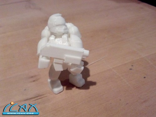

使用PLA/ABS材料3D打印出来的东西 更像是塑料玩具 图源thingiverse.com

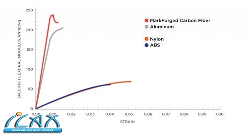

碳纤维的强度远超ABS和尼龙 甚至超过铝合金 图源markforged.com

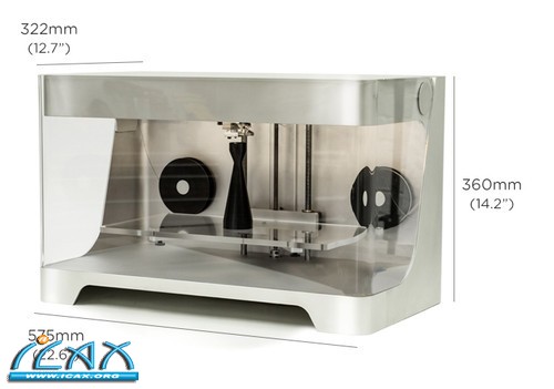

    根据已经发布的数据来看,Mark One 3D打印机整机仍然定位在桌面级产品,长宽高分别为575x322x360mm,成型尺寸为305x160x160mm。其特点在于,一是可使用碳纤维作为打印材料,二是使用复合材料,直接制作高强度的部件和工具。该机型采用双挤出头,可兼容碳纤维、玻璃纤维、尼龙和PLA耗材;制作实际部件时能够选择合适的材料,兼顾强度和成本。
Mark One 3D打印机 图源markforged.com

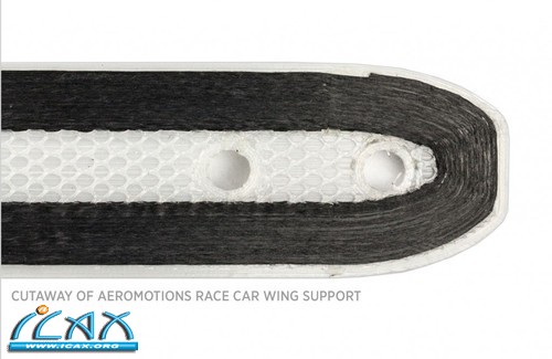

Mark One打印的碳纤维梁 黑色部分为碳纤维白色为尼龙表层 图源markforged.com
赛车尾翼横截面 未来有望由Greg Mark的3D打印机直接打印 图源markforged.com

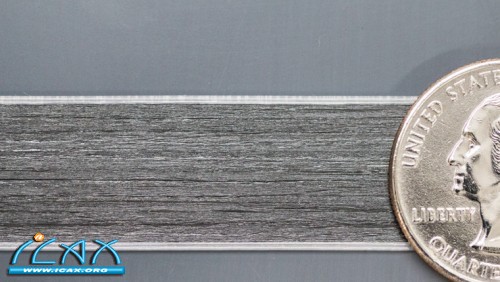

    Mark One 3D打印机已经制作出7mm x 3mm x 100mm的碳纤维部件。未来,Greg Mark和他的团队有望将3D技术直接运用于赛车部件制作,Mark One 3D打印机正是他们的第一步尝试。该机型定价4999美金,将在2014年下半年送到用户手中。
