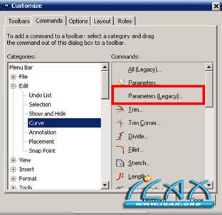

在NX75中,如果我们通过双击或者选择 Edit --> Curve Parameters 来编辑样条曲线的时候,系统将会自动使用新的Studio Spline编辑对话框来取代传统的Spline编辑功能,我们如何找到并使用传统的Spline编辑功能呢?
这时,我们我们可以通过Tools --> Customize --> Commands --> Edit --> Curve --> All(Legacy)。将All (Legacy),或者 Parameters (Legacy) 托拽到NX界面中,这样就可以调用传统的样条编辑功能来编辑样条曲线了。
