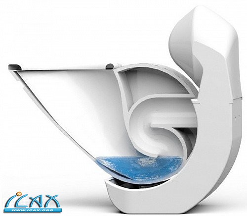

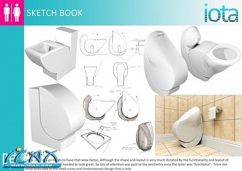

但如果你仅仅认为它是一个样子货,那你就错了。设计师设计的目的就为了解决如果洗手间不够大,那么坐便器会显得特别占用空间这个问题。所以这款名为Iota的折叠坐便器便诞生了。它在不用时可以向上旋转折叠,靠在底座上,可大大节省空间。

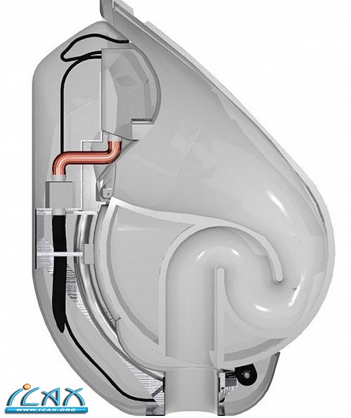

它不仅能够大大介绍占地面积,同时它还很节水。这款坐便器的最大特色在于其管道设计:在使用过程中,坐便器内置的 U 型弯头和粪便下水管道分离,并且能够保证密闭性。当把坐便器收起,U 型弯头和下水管道重新接通,按下水箱的冲水按钮,即可把水和粪便一起排出。
坐便器内壁采用圆滑设计,这样的设计能够有效的减少污垢附着,方便清理员打扫。同时水箱则尽量往前突出,增加冲水时的力量,极大的提高了冲水的效果。这样的设计应该在公共卫生间大力推广,因为它节水、占地少、高效率,几乎完美的满足了公共卫生间的要求。
