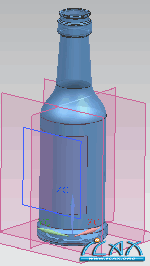

2.创建必要的基准平面,这些基准平面可以帮助我们定位图片的放置位置

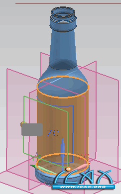

3.创建一个草图,在草图里创建一个矩形 (67mmX72mm), 之后用缠绕功能 (insertcurve from bodywrap/unwrap curves)把草图曲线缠绕在瓶子上。
4.Inserttrimdivide the face, 使用缠绕好地曲线,把瓶身曲面分割成为两部分,如图:

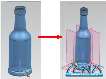

5.隐藏除了瓶身之外的所有物体,并确认你现在的显示模式为 Studio .
6.View→ Visualization→ Decal,开始贴图
