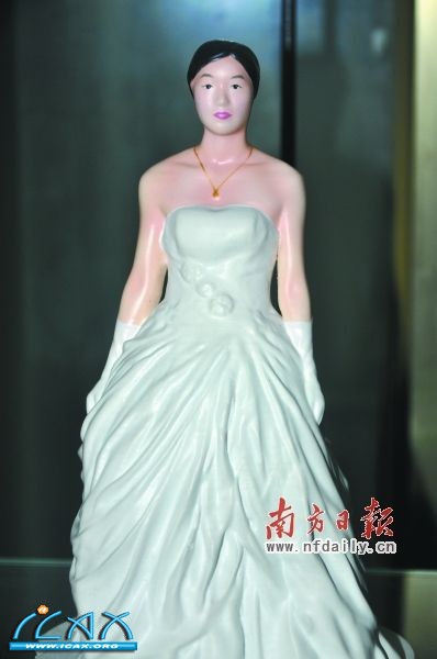

通过对人体进行扫描后,打印出来的3D立体照片。

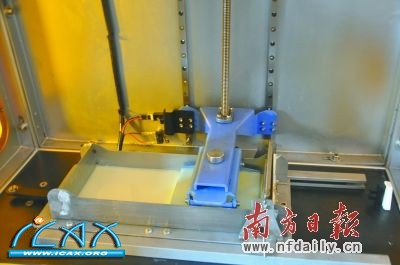

一台注满白色树脂原材料的3D打印设备,正在作业中。

  把模具器件的数据扫描进电脑系统,再把树脂原材料装入设备中,数小时后,一件3D立体产品就从机器中缓缓升起。2月27日上午,在横沥协同创新中心内,东莞市鸿泰自动化设备有限公司负责人武小刚从一台3D打印设备中,取出客户定制的一个灯罩,正进行后期的简单处理。
