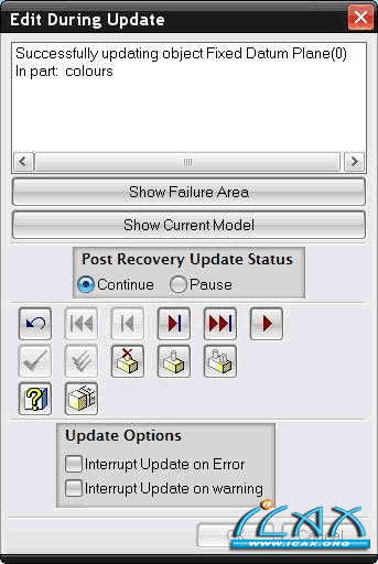

1. 执行 Edit>feature>playback
在这个对话框中,我们可以选择执行(单个向右的箭头)来重构NX模型特征树,在模型更新出现问题的时候,系统会高亮显示对应区域,方便您查看并修复错误。

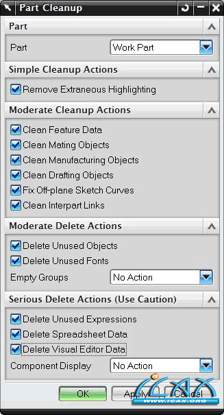

2. 执行 File>utilities>part cleanup
选择你需要进行清理的数据类型(如果你正在使用电子表格,请不要选择电子表格清理选项),然后选择ApplyApplyOK 执行清理。
这个操作将帮助我们清理模型中的垃圾数据。

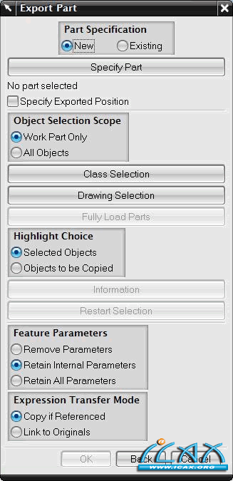

4. 输出数据到新的文件
确认您需要输出和保留的数据是可见并且可选择的,之后执行 Fileexportpart
选择一个新的文件,之后Class selectionselect 选择需要输出的数据,并确定您需要的各种选项,系统会将您选择的数据输出到对应的文件中去。

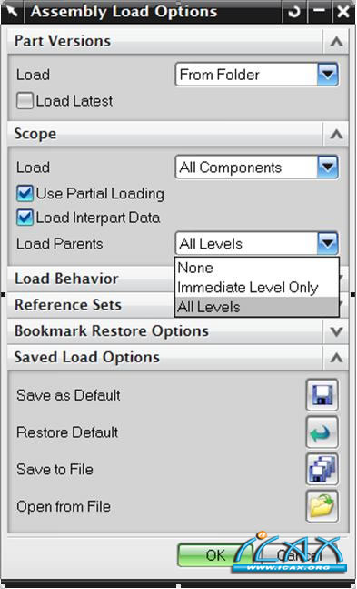

5. Assembly装配数据载入问题造成数据更新问题
当我们对包含部件间数据(比如wave 或者部件间表达式)的装配模型进行修改或者操作的时候,我们需要确认在打开装配时载入了相应的数据。
 Fileoptionsassembly load options
请关注Load Interpart Data选项,其中的包含三个选择 none, Immediate 和 all levels,确定设置到 All levels。
这样我们能够保证我们在编辑装配的时候,系统将会帮助检查所有数据和link都是正常正确的。否则可能引起一些数据间关联的问题,包括循环参考等问题。往往需要花费更大量的时间来修正。
