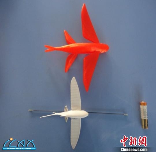

图为三维打印的飞鱼模型实体。

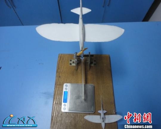

图为在进行的飞鱼动力测试试验。
  中新网上海3月10日电(记者 许婧)同济大学航空航天与力学学院沈海军教授团队10日对外宣布,借助三维打印技术,同济航力学院针对飞鱼开展了计算机建模、风洞试验、动力测试、飞鱼飞机制作等一系列仿生研究工作,并成功试飞了一架飞鱼仿生微型电动自由飞滑翔机。

  最近,针对红斑鳍飞鱼和白鳍飞鱼的几何外形,该团队进行几何实体建模后,通过三维打印机直接打印出了两种飞鱼的三维模型实体;然后,将该三维飞鱼模型实体放置风洞中进行吹风试验获得了飞鱼滑翔中的空气动力学特性数据。
  “直接将动物三维打印出来,并进行风洞试验,这在国内外尚无先例。风洞试验结果显示,在很大迎角范围内,飞鱼的升阻比(升力和阻力的比值)都能够维持在5~6之间,这是普通室内微小飞机升阻比的上限。这说明两种飞鱼均具有极佳的气动性能。”沈海军表示,最终,飞鱼仿生微型电动滑翔机的总重量仅为4.6克,测试结果显示,该动力系统可产生3克的拉力,满足电动自由飞飞机的拉力、升力要求。
