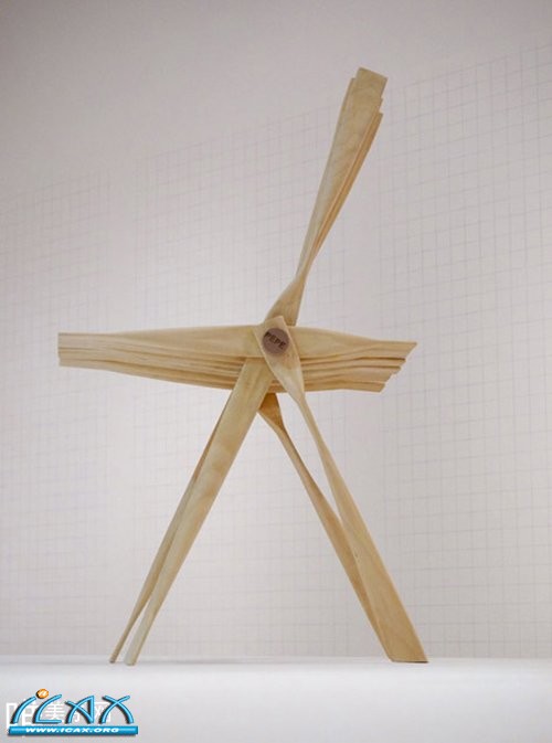

来自奥地利设计师 Helene Steiner 不仅是一名家居设计师,同样他还是一名雪茄爱好者。前不久,他前往西班牙观看了雪茄制作工程,回来之后大受启发。最近,他以相似雪茄制作的手法打造了一把折叠椅,它的名字叫做Pepe。

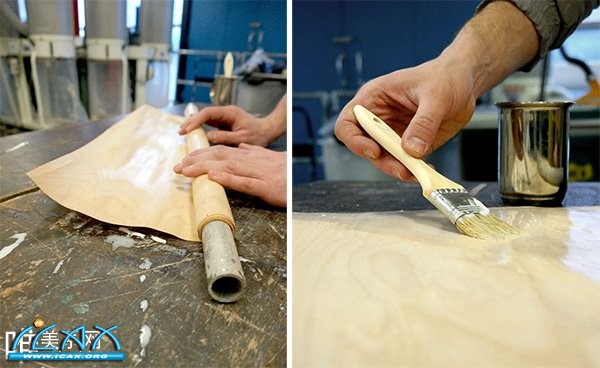

听起来很神奇是不是,具体的制作过程是这样的。设计师首先将厚度仅 0.5mm 的榉木薄片沾水、刷胶,然后像卷雪茄一样卷成管状,再对它们施加压力使之形成外观扁平(对,就是用像擀面杖那根棍子压出来的)这样做的好处是能够保持椅子韧性的结构。之后经过晒干、打磨、上蜡之后组装起来便成了一把可以使用的折叠椅,听起来十分简单,实际上制作起来也是十分简单的。

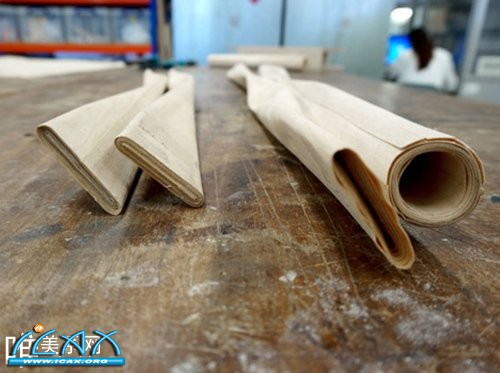

晾干后将棍子抽出来再把材料压扁,椅子的一部分就做好了。这项制作工艺非常的值得推广,因为难度系数低,很实用,而且能够根据使用要求决定尺寸,非常适合运用到小型家具制作中。
