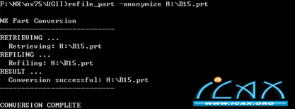

        使用refile_part命令工具清理文件历史
打开一个 NX 命令提示行:
• Windows Start Button > All Programs > NX 7.5 > NX Tools > Command Prompt
执行下面命令:
• refile_part -anonymize <把需要操作的.prt文件从浏览器中拖拽进DOS窗口>
Note: 你可以采用托拽的方式添加需要清理的.prt文件,也可以直接在DOS窗口中手工输入需要清理的零件名,格式 drive/path/filename 。
        现在NX中 Information Part Part History 你会发现文件的历史被清理了。
