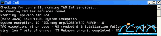

        有用户发现无法登录Teamcenter客户端,系统报错 “Unable to bind to server”。TAO窗口中的错误为:
解决方法:

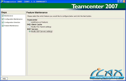

        根据TAO窗口中的错误信息,应该是%TC_ROOT%\iiopservers目录下的 implrepo.ior文件被意外删除了。恢复的办法是运行:%TC_ROOT%\install\tem.bat,使用特征维护窗口中的 "修改IIOP服务器设置"选项:
不需要做任何更改,完成后将生成新的implrepo.ior 文件,客户端登录的问题也将相应解决。
