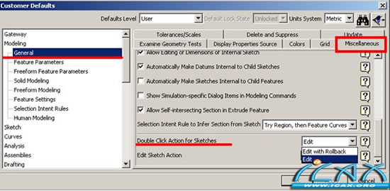

如何设置NX双击草图特征的时候,执行和NX7之前版本相同的动作,自动进入草图编辑状态呢?
 当前默认的设置会进入新的Direct Sketch状态,而不是原来的编辑状态。
我们可以通过修改用户默认设置来实现。
File Utilities  Customer Defaults  Modeling Miscellaneous。
将Double-Click Action for Sketches的设置从Edit 调整到Edit with Rollback, 这样我们再双击草图的时候就会进入编辑状态了。
修改后要重新启动NX才会生效。
