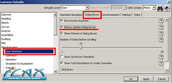

我们可以通过打开 Manufacturing Preference中 "Always Update Dialog Boxes"选项后,重新载入文件的方式实现
步骤如下:'Preferences  Manufacturing User Interface Dialog Box'。
你也可以通过调整默认设置打开"Always Update Dialog Boxes",达到自动更新所有新打开模型中CAM菜单的目的。
步骤如下:
FileUtilitiesCustomer DefaultManufacturingUser InterfaceDialog Boxes
需要重新启动NX才能生效。
