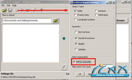

如果我们在NX中读入一个step格式的装配文件,那么NX会保留装配结构,如何才能不保留装配关系仅生成一个零件呢?
对于外部执行的转换工具,我们直接打开开关“flatten assembly”即可

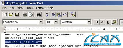

如果你希望在NX内部执行读入动作时不保留装配关系,则需要修改对应的def文件,该文件你可以在 %UGII_BASE_DIR%\step214 (or step203)中找到,把文件中的ASSEMBLY_MAP = Off 修改为ASSEMBLY_MAP = On 并保存该文件
之后NX会在读入step装配的时候,不保留装配结构关系。
