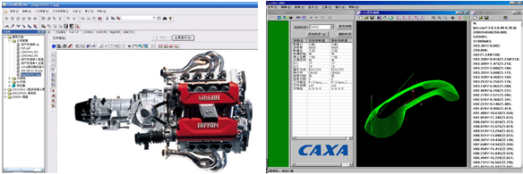

DNC机床通信模块负责底层的物理连接,机床的加工代码传输,机床的相关文件传输(例如刀补文件、报警信息、机床参数)。它主要使用串口/网卡混合通信模式来解决数控设备基础联网问题,并将离散的设备并入企业局域网,实现代码及机床参数等文档的传输。
支持的数控系统包括
FANUC 系列 SIEMENS系列 HEIDENHAIN系列 FIDIA系列 FAGOR 系列 OKUMA 系列 NUM 系列
MAZATROL系列 Mitsubishi 系列 DECKEL 系列 Allen-Bradley(AB)系列 CINCINNANTI 系列 MAHO系列沙迪克系列
华中数控系统苏州三光系统航天数控系统广州数控系统广泰数控系统凯恩帝系统圣维系统 ……
DNC代码管理模块是基于CAXA协同管理PDM平台构建的代码与相关文档管理软件。它以产品结构为核心,组织和管理数控加工过程中与加工有关的各类设计图纸、工艺、代码文档,它解决文档的共享、查询、安全控制及版本管理问题,可以减少企业在查找代码时所花费的时间,减少由于版本不统一造成的差错。

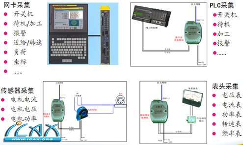

DNC机床采集模块是将企业的数控设备的运行参数及加工状态通过相关硬件和软件的配合自动采集到网络DNC的数据库中。CAXA机床监控模块包括了网卡采集、硬件采集两大部分。为了保证数据的真实、可靠,所有数据的采集都是由系统控制实时进入企业的采集数据库中。

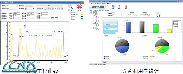

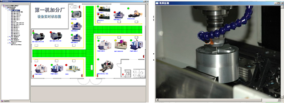

DNC统计分析模块通过分析采集设备的历史数据,将设备运行状态、设备工作负荷等数据进行汇总分析,得到有关设备运行状态、设备运行效率的报表,并根据客户设定的查询条件进行丰富多样的图文展示。可以通过设备实时监控界面,从办公室监控所有生产设备状态;通过设备利用率计算,评估实时准确的产能,找多设备瓶颈,提升生产效率;通过全天连续的设备日志,查找不合理的设备使用情况,提高设备与刀具使用寿命。
设备工作曲线/设备利用率统计
设备日志/设备利用率分析

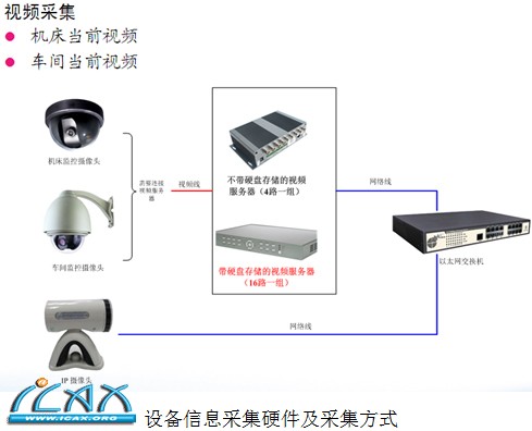

配套硬件是实现各类数控设备和传统设备联网通讯的硬件,其中插即用的智能终端能够实现不同控制系统的数控设备快速联网通讯,并有效地进行各类设备信息的下达和采集;采集套件包括系列传感器如电流传感器、电磁传感器、红外传感器、温度传感器、流量传感器、压力传感器等,能够实现传统设备的信息采集。
设备信息采集硬件及采集方式
