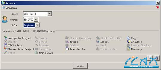

问题:
在Teamcenter中,默认情况下master form的访问权限是由其对应的item决定的,如何才能单独控制master form的访问权限?

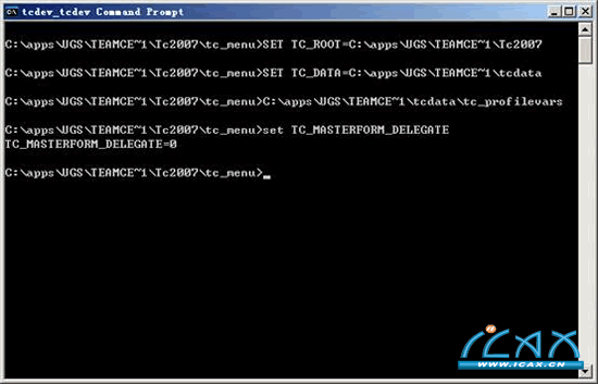

解决方法:

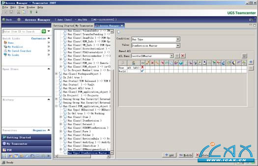

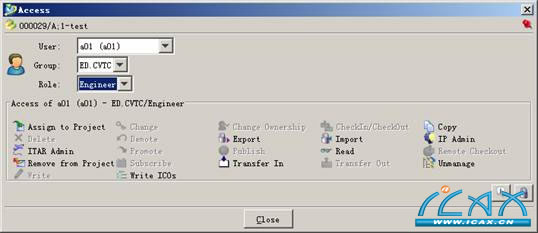

设置环境变量TC_MASTERFORM_DELEGATE=0。
重新启动客户端,在访问管理其中为master form定义ACL。
现在,master form的访问权限可以单独控制了。
