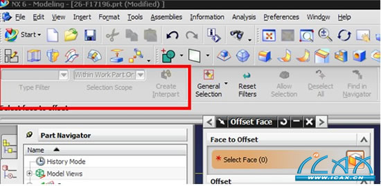

如果你在使用 Insert Synchronous Modeling  Delete Face功能,或者类似操作功能时,忽然发现你无法选择面了,我们可以通过下面介绍的方法来修正这个问题。
修正方法:
对话框无法选择面,可能是由于反复的使用损坏了对话框信息文件造成的,症状时当我们需要选择面的时候,选择分类过滤器显示为灰色不可用状态,也就无法选择面进行操作,这时我们可以通过点击对话框上面的弯箭头,也就是Reset按键来重置多话框,这样就可以恢复正常的面选择功能。
