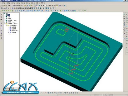

 我们知道对于单一的凸形或凹形加工,适用等高线加工方式来切削,通过控制每层的切削量和每层的进出刀方式(如:采用毛坯外进刀,圆弧切入、切出方式)即可达到高速加工的需求。
图表 1 简单模型情况下 适用于高速加工的等高精加工轨迹

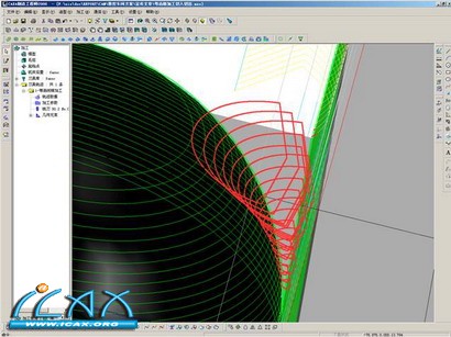

但是对于汽车主模型和检具,其几何形状异常复杂。它的高速加工轨迹,不仅仅是需要处理轨迹层与层之间,下刀的切入/切出方式,还需要考虑顺/逆铣的一致性、每层进出刀点位置优化、各种轨迹拐角的方式及速度控制等。其综合后情况变得非常复杂。例如,当层与层之间的下刀方式设置为圆弧切入/圆弧切出,在上述简单的纯凸或纯凹模型加工情况下,可认为给出圆弧的切入/切出半径值,但当处理复杂模型时,这个切入/切出圆弧半径很难人工给出了,需要通过复杂的算法进行判断。因为复杂的汽车模型等高加工轨迹,每层轨迹的轮廓与岛的形状不尽相同,不可能以相同位置和相同进/出刀半径处理,否则在高速精加工过程中会造成局部加工过切。
图表 2 渐变的圆弧切入/切出半径轨迹
上“图表 2 渐变的圆弧切入/切出半径轨迹”中显示了CAXA制造工程师中等高线精加工方式中,对圆弧切入/切出的半径处理情况。从中不难看出其每层深度的变化,切削空间随之变化,而切入/切出圆弧半径也发生了变化。
