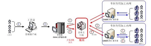

普通PDM服务器可支持的并行登陆客户端理论数量为数百人,但在大文档并行文件传输能力上要弱很多。因为通常情况下,一个企业中不可能发生数百名设计员和工艺员同时上传或下载大文档的现象。对于数控加工来说,这种现象则很常见,如上班的头1小时中,所有的数控机床操作工同时从服务器下载当天需要加工程序,这很容易造成网络拥堵。CAXA就此问题采用虚拟技术进行过测试,以500点并发3兆文档,发现目前没有哪种PDM单服务器系统能够支撑,多服务器系统要做到实时双向数据同步也是非常困难。
鉴于西航集团企业规模和数控机床未来数量考量(目前近600台,未来肯定超过千台的量级),必须要求PDM服务器与下属DNC管理服务器、DNC通信服务器中的文档必须实现单向实时传递。这是一种超大规模的实施文件同步技术。属于目前信息化技术中的难点!
标准DNC、PDM代码文档传递流程:
图表 3 标准DNC与PDM之间文档传递流程
代码文档集中存储在PDM文档服务器。
l.工艺员——登陆PDM服务器,在PDM管理下作代码编程,代码文档上传机制只有两步(PDM客户端到PDM服务器端),按企业工艺人员总数推算,同时登陆的人员约30%,如果企业工艺员500人,30%即150同时在线,其中按有可能发生同时上传代码人员最大几率50%计算,约75个并发上传任务。这对PDM服务器来说负担绝对没有问题。
2.操作工——登陆机床界面,从PDM服务器获取代码。按千台数控设备,操作工1000人计算,每天上班第一件事就是调用加工代码,因此同时从PDM调用代码的几率约90%以上,按90%计算为900个点并发下载任务。如果每个操作工任务平均代码量为5兆(如果叶片精加工,代码可达40兆以上),PDM服务器将在短时间内将有4.5G的文档要下载。
3.主干网负担——操作工的下载任务负担+工艺员上传负担+企业OA任务负担+管理人员使用ERP的负担,这样企业在上班后的一个小事内主干网堵塞的可能性巨大!这对于靠PDM提供程序加工的大量机床来说,是非常严重的事情。
看来要解决西航集团公司主干堵塞的问题,最主要是解决操作工并行下载问题。
从工艺人员和机床操作工数量比值看,如果将工艺员上传代码文档的路径延长,如当工艺员向PDM服务器上传文档时,同时由PDM服务器自动向下级分厂DNC管理服务器下发,DNC管理服务器继续向下级车间DNC通信服务器下发。这样当操作工需要数据时,直接从距离其最近的车间服务器下载,这时数据的传递已经不走企业主干网,而是车间内的局域网。如此可将原来每天上班后1小时内,主干网负担解决。
改进后DNC、PDM文档传递框图:
图表 4 改进的DNC与PDM之间文档传递流程
 从上图看,由于工艺人员上传文档时,路经延伸,似乎对主干网负担加重,但由于工艺员的数量比操作工少很多、工艺员同时上传文档的几率比操作工同时下载的几率小很多,因此这样改进比较合理。

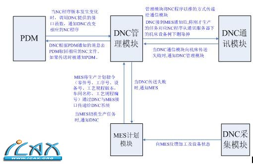

DNC传输系统与MES系统的数据交换
 数据交换机理:MES负责工序的派工计划,当车间生产调度人员将某道工序派往某台机床时,需要向DNC系统传送一个信息:该工序的零件号、工艺规程编号、工序号、设备号。DNC接收了该信息后,需要根据零件号、工艺规程编号、工序号三个条件,在产品结构树下检索到该零件节点,并在该节点下根据工艺规程编号、工序号、设备号检索加工代码(按代码属性检索),检索到后将这些代码传送到DNC通信服务器相应的设备节点下。
DNC系统与MES接口设计:
图表 7 DNC与MES接口框图

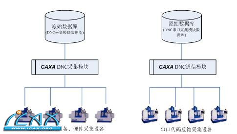

DNC数据采集模块与MES的数据交换
 在实施西航集团DNC与PDM、MES集成项目前,CAXA-DNC标准数据采集模块为单机模式,数据库架构如下图:
图表 8 DNC采集模块数据架构
可以看出上图的架构虽然适合高速数据采集,但不适合西航集团的现有的多级分布式架构。

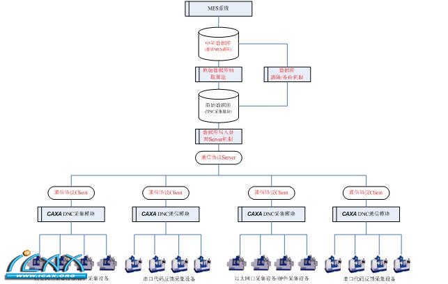

为适合西航集团的大规模多级分布式架构,重新为西航集团设计采集架构:
图表 9 DNC采集模块与MES系统结构改进图
 采用上述结构后,无论采用网卡采集的机床、通过加装硬件传感器进行采集的机床还是直接使用串口代码反馈的机床,都可以将采集到的数据写入统一数据库并在计算后提供给MES使用。
