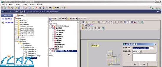

在TCEng中,为ACADDWG数据集保存批注需要进行以下设置:
1.新建数据集类型ACADDWG,相应的工具可设置为PV。
2.设置相应的引用,文件格式等,例如:
Reference="DWG", File/Object="File", File="*.dwg", Format="BINARY".
3.在com/ugsolutions/iman/common/imanviewer.properties文件中,
在DatasetViewer.TYPES中加入"ACADDWG";
在DatasetViewer.VIEWSEARCHORDER中加入"DWG"。
4.在同一文件中,为数据集类型加入VIEWPANEL,例如:
ACADDWG.VIEWPANEL=com.ugsolutions.iman.common.imanviewer.IMANTwoDViewer.
5.在TCEng首选项DAK_2D_named_ref中加入"DWG"。
6.在TCEng首选项DMI_markup_relation_primary及VMU_Datasets中加入
"ACADDWG"。
7.新建TCEng首选项ACADDWG_DefaultChildProperties,并加入值"DMI_markup"。

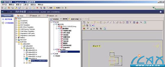

8.重启客户端,现在批注图层应该可以成功保存了。
