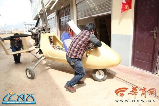

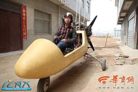

在县城开电脑店的林立,把记者带到丹凤县龙驹寨镇下湾村的岳父家,在他的飞机制造作坊里,停放着一这架由他一手打造起来的螺旋翼小飞机。他说,这东西比较占地方,又比较引人瞩目,只好放在乡下。这架外观呈橘黄色的飞机有三四米长,一米多宽,为单发双座。林立说,他从去年3月开始造这架飞机,经过一年的努力,现在已完成了工作量的百分之八十以上。虽然还没有装上旋翼,但是已经可以练习在地面滑行了。

林立说,他制作的这架飞机是螺旋翼飞机,这种飞机与直升机的最大区别是,旋翼机的旋翼不与发动机传动系统相连,在飞行过程中,由前方气流吹动旋翼旋转产生升力,像一只风车;而直升机的旋翼与发动机传动系统相连,既能产生升力,又能提供飞行的动力,像一台电风扇。

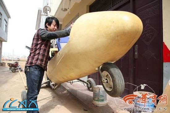

得到家人理解后,林立也改变了思路,把安全放在第一位,每一个环节都小心谨慎,把起落架由钢的改成碳纤维的,一些重要的承重部件,都从外国进口,这样不但减轻了飞机的重量,也增加了其强度。仅仅轮子的刹车,他就反复制作,不停地调试,花了一个星期时间。林立说,再过两三个月这架飞机就可以完工试飞了。
