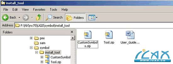

不管你习惯哪一种方式,您都需要在手工安装这些符号。
在下面的目录中:UGII_BASE_DIR\UGII\symbol\install_tool 你可以找到一个名称为: "User_Guide_for_Custom_Symbol_Library_Installation_Tool_v2.1.doc" 的文件,文件详细说明了如何安装用户定义符号(包含 本地NX和Teamcenter环境)

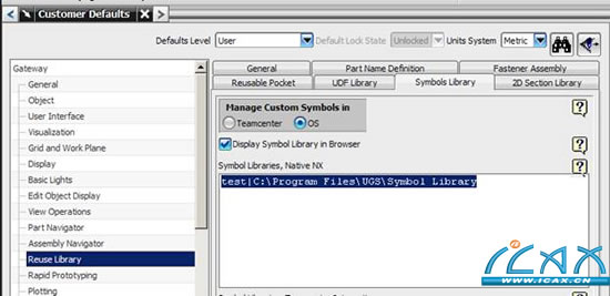

根据文档介绍后,我们还需要编辑用户默认设置,以指向安装好地符号路径。
选择
File --> Utilities --> Customer Defaults, Gateway, Reuse Library, Symbols Library
"Symbol Libraries, Native NX" 窗口中指定符号库的安装路径
 例如,我们安装符号库到: D:\NX7.5_Custom_Symbols\Symbol Library,需要输入
Custom Symbols | D:\NX7.5_Custom_Symbols\Symbol Library
在”|”之前的字段,决定了在reuse library中显示的名称,后面跟随的是安装路径。
