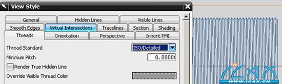

摘要: Drafting 中视图里面的螺纹显示规则,是可以单独定义的。如果你希望某个视图中显示详细螺纹而不是国标简化螺纹的话,你可以:高亮选择需要编辑的视图边框- Mouse Button 3 - Style - Threads(tab) - (select) Thread ...
高亮选择需要编辑的视图边框-> Mouse Button 3 -> Style -> Threads(tab) -> (select) Thread Standard: ANSI/Detailed or ISO/Detailed -> OK.
